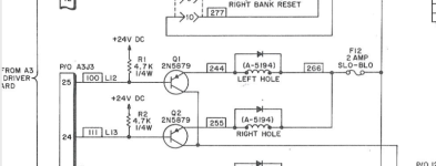

pour les transistors plateau c'est 2n5879 ? j'ai pas opté pour cette option car ce sont les 2 trous de capture qui sont tombés en panne. Ce serait étonnant que les 2 2n5879 tombent en panne en même temps

J'ai vérifié les 2 transistors sous plateau : ils sont hs tous les 2.
Quel transistor équivalent pour remplacer les 2n5879 ?

Voilà tout ce que j'ai fait : j'ai changé Z4 et la ligne des 4 transistors qui lui correspondent, j'ai changé les 2 transistors sous plateau, j'ai changé les 2 bobines des trous de capture.
Résultat, le trou de capture droite éjecte bien la bille maintenant, mais toujours pas celui de gauche.
Franchement là, je donne ma langue au chat, car j'ai quand même changé toute la ligne de commande.
