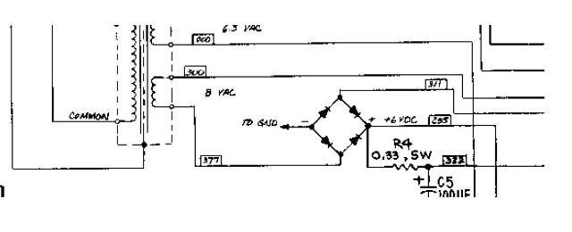

en controllant le 6 volt dc sur mon spirit, je trouve aux bornes du pont de diodes une tension continu de 110v lorsque je debranche les cables en sortie a vide j'ai a peu pres 13 volts pour 9 volt a l'entréé en continu.
qué passa, je fais une connerie en controlant ou quoi.
ps/ mon plateau est entierement enlevé et il n'y a que l'alim dans le fronton et les cartes son (alim+carte son)
qué passa , une idée
au fait j'ai enlevé le condo et la resistance.

Il faille mettre une charge en sortie
Mets une résistance de 27 Ohms en 5 W ou une ampoule 12 V 5 W pour UNIQUEMENT cette alimentation, et vois alors la tension ;)
On ne peut pas mesurer à vide une alimentation !
Voilà, car les ponts à diodes sont à vide.
Cela fait des défauts de mesures à gogo...
