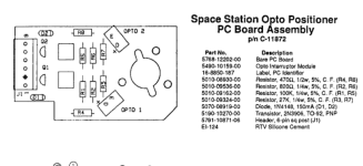

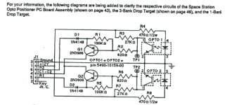

J'ai lu un article qui parle de soudures sèches à vérifier coté alimentation de la carte qui fait tourner via optos la station spaciale. Quelqu'un sait ou cela se trouve ? L'alimentation part du fronton ?
