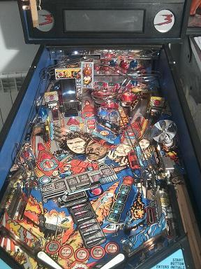

bonjour a tous, je suis en train de restauré un lethale weapon 3, il avais besion d'un bon nettoyage et remise en fonctionnment des cartes, a mon premier allumage : rien

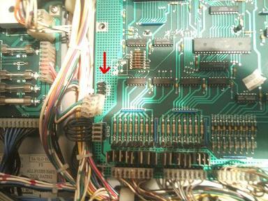

OUi montre voir cela en photo stp
Merci Couin pour la rappel du comment faire avec les photos.
Curieux que le connecteur de Test du jeu te plante tout ....
Tu aurais l'interrupteur Advance de cassé ?
OUi on voudrait savoir ...
