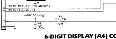

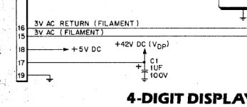

Mais pour générer cette tension...de 12 v ...on va dire...je vais essayer avec celle là...
Mon plus et moins ? Je les mets ou ?
En 15 et 16 de la connectique ?
Pfouuu... j'ai du mal à comprendre !

Pour le 4 digits
Pour le 6 digits
Yesss !!! Nickel...
Passage par du 6,3 VAC de l'éclairage du Time Line...du 10Vac , 12.4 Vac...et 15.8 Vac du "nouveau" Deadly weapon...( Pont de diode...et divers enroulements du transformateur...)
Afficheurs 6 digit Parfaitement propres !!!
Merci du tuto CHEFFFF...
ZOU ...RÉ-ZO-LU !!!
