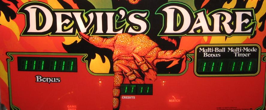

je viens d avoir mon premier flipper depuis 3 jours et deja le premier petit probleme
comme indiqué dans le titre les afficheurs de bonus time et credit ce sont bloqués sur 11111111
le reste fonctionne bien et il enregistre quand meme les bonus a la fin de chaque partie
etant tout nouveau dans le monde du flipper je pose la question :" c'est grave docteur "
je rajoute une photo pour ilustrer ma question
merci a tous
Dans ton cas :
Un afficheur à pu être la cause de la panne
Il faudrait le vérifier
Evite de les interchanger sur les autres pour savoir qui est fautif, car tu peux déplacer le problème et créer une autre panne
SOit le plus courant!
Connecteurs afficheurs, CPU (en haut à droite)
Défaut sur un afficheur --> UND6118 à remplacer
Défaut sur CPU --> Cpu à dépanner --> 7448
merci pour la reponse
j ai debranché les afficheurs chacun leur tour
les deux grands sa ne change rien
quand je debranche celui du milieu il n'y a plus d'affichage sur les grands
quand a la 2eme solution ( cpu a depanner 7448) ça ne me parle pas etant tout nouveau dans le millieu des flips
y aurais t'il un membre sur saint brieuc (22 ) qui pourait passer voir avec moi ?
merci encore
Quant tu débranches l'afficheur des crédits tout marche bien ?
Les deux autres re fonctionnent normalement ?
non quand je debranche l afficheur des credits les deux autres ne marchent plus

PAs logique que cela ...Pour les afficheurs
Comment sont les connecteurs ( Mâle et femelle) je parle de l'état ?
