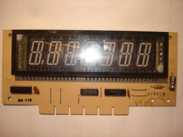

J' ai récupéré 2 afficheurs Gottlieb MA-238 en défaut ( ils ne s' allument pas)
On voit sur l'a photo que dans deux coins diamétralement opposés il y a comme des traces d' amorçage.
Avez vous vu déja cela? Cela veut-il dire qu' ils sont définitivement morts et irécupérables?

Sur mes afficheurs il y a toujours au minimum une de ces traces. Ils fonctionnent au poil ,selon moi ,rien de grave.
Ton afficheur (enfin le tube) est mort car le vide a été rompu (bulbe cassé sur le coté ou à l'arrière.
Tu peux garder le tube pour tester un petit transfo qui te permettra de chauffer les filaments pour les dérouiller et redonner de la luminosité à tes afficheurs qui fonctionnent : Au moins, si ton transfo grille les filaments, ce n’est pas grave car le tube est déjà mort. Il servira en fait de cobaye. Pour les autres afficheurs, on débranche (flip éteint) avant de les "booster".
Tu peux garder la plaque pour les 2 UDN6118 et le 74jesaispluscombien :P

Taches blanches, tube HS
