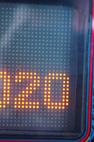

Voila je pense que l'afficheur de mon getaway n'est pas d'origine, lors d'affichage un peu plus large j'ai l'impression qu'il manque 2 points de chaque coté, je vous met une petite photo de ce dernier!
Bon cela ne gêne en rien le jeu, mais bon, si ce n'est pas le bon je viendrais peut être a le changer.
Merci d'avance pour les éléments de réponse que vous pourrez m'apporter a ce sujet, car je sèche

pas compris, mets le en mode test et regarde si tout fonctionne, je ne vois pas de défauts !!
Lorsque je passe sous le tunnel, arrivé a 10 passages, l'affichage du 1 est tout bizarre
il est parfait ton dot comprend ce que tu lui trouve
Je ne comprends pas non plus !
De mémoire, il y a un bug graphique dans la mémoire du getaway et donc pour tes "10 tours", le nombre 10 apparait en "décalé".
Aucun problème d'afficheur en lui même, t'inquiète.
Oui, et si on le met en Francais, Il y a des petits bugs d'affichage due a la traduction.
J'ai remarqué ça aussi sur le mien.
Quelle version avez vous de mémoire cpu ?
Ah oui tout s'explique, cpu L5 et son L1
En effet c'est bien cela il apparait en décalé! Bon me voila rassuré sur le dot en lui même.
Tua s un test par contre pour l'afficheur dans les menus
Celui là t'en diras plus de suite ;)
