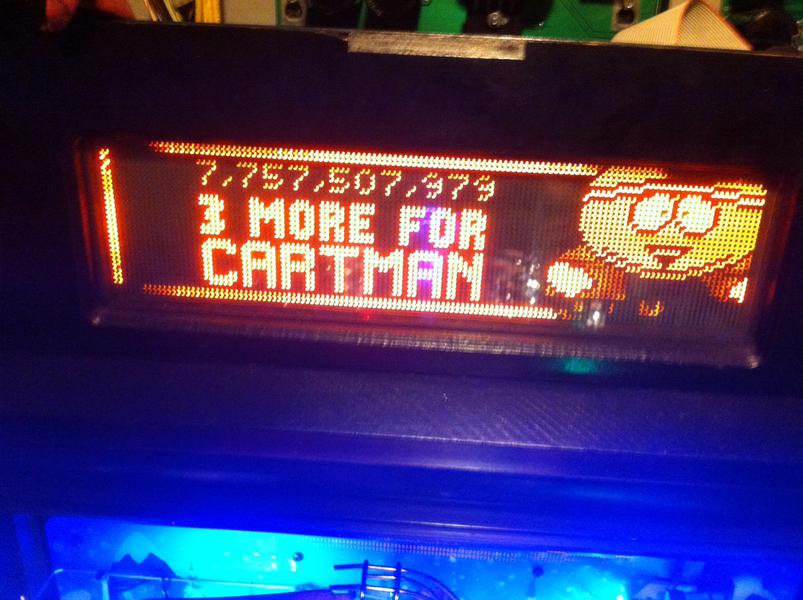

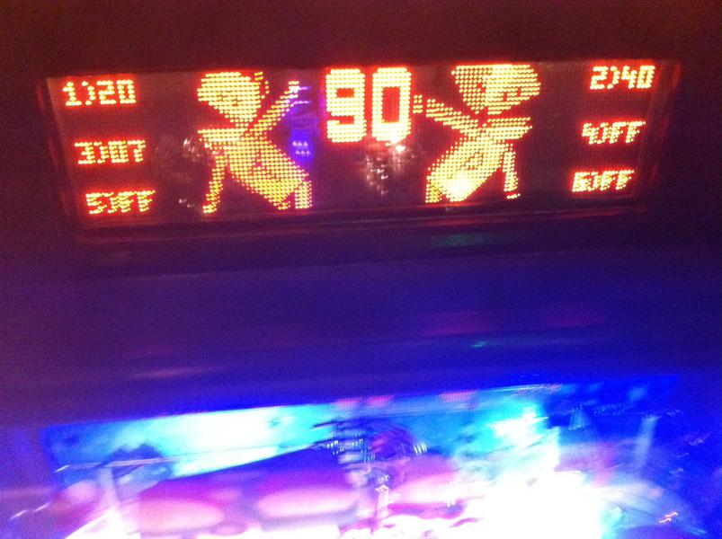

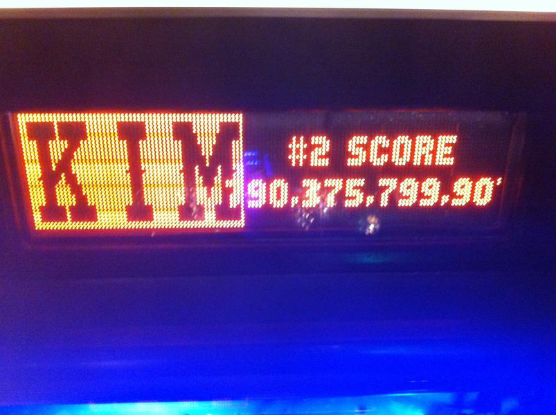

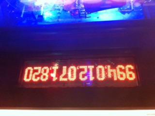

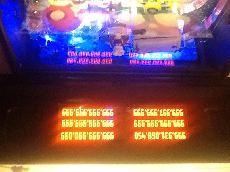

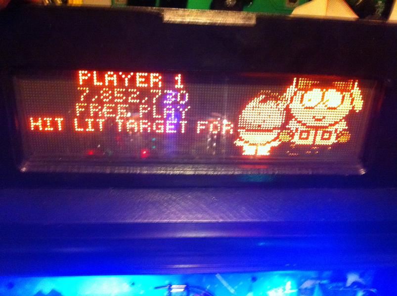

Bonjour a tous
Voila j'ai un souci avec un South Park au niveau de l'affichage enfin je crois mais j ai un doute sur la cpu.
Tout va bien au niveau matériel, j'ai des Roms de jeux neuves, roms display neuves, afficheur et carte display en double exemplaire et toujours le meme soucis. J ai fait un reset usine, retiré les piles .
Les informations affichées sont complétement maboules ca compte en milliard ....... et quand il y a la loterie a la fin de la partie voyez ce que cela affiche.
Vous comprendrez mieux avec les photos
Merci a l'avance .

Salut a tous !
Bon voila panne trouvée grâce a mon pote Loic alias flocquy qui a trouvé la réponse sur un site américain, c’était le U201 "74HCT273" qui était HS , ce CI gérè l'affichage , un tout nouveau a 0,29ct€ et c'est reparti !
