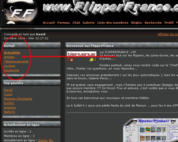

salut David
Je vai te paraitre n'ovice mais comment tu fais pour accéder au menu.
Cordialement Pascal

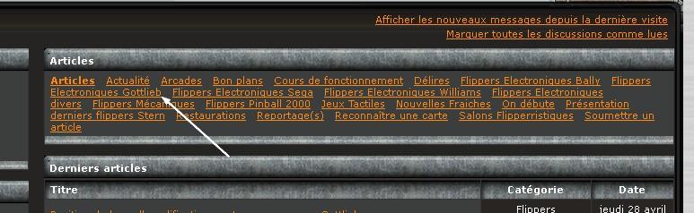

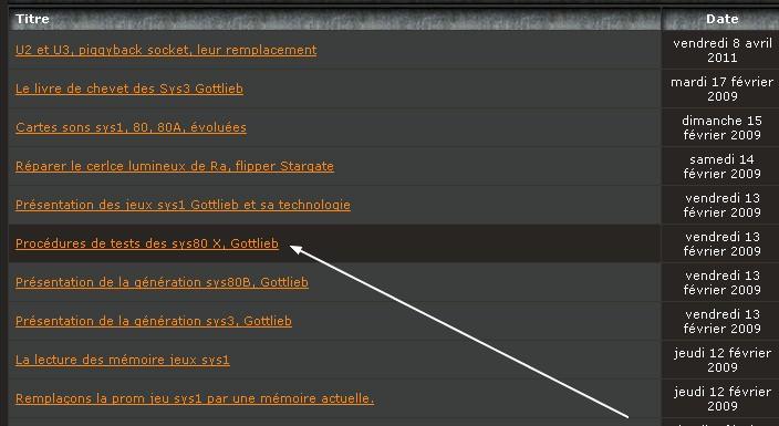

Lire les articles ;)
En page d'accueil
Bon plus que du bla bla
Regarde les images en dessous
