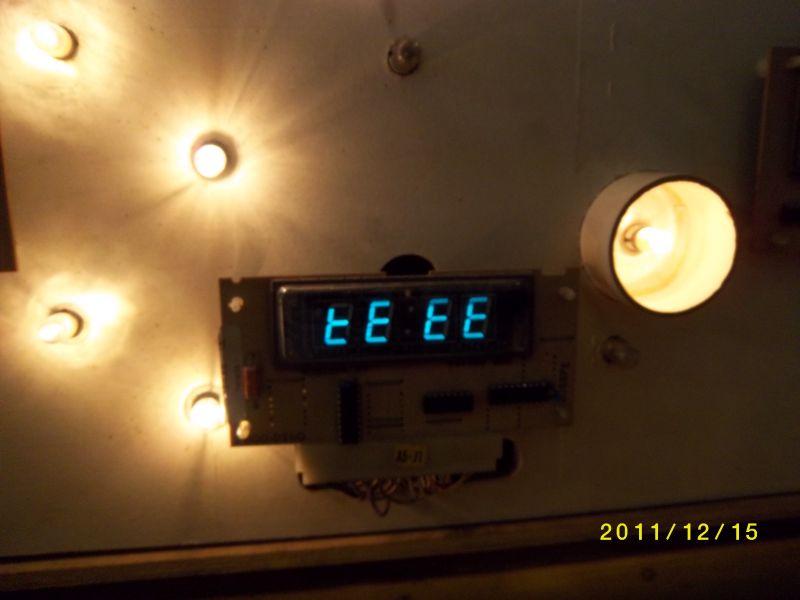

voila mon problème sur mon genie, les partie marche bien, il compte bien les points , les flip marche mais le compteur de credit et de bille me fait des 3 mais a l'envers, et il clignote et parfois si sa vous dit quelque chose sur le 4 eme afficheur il y a 6666 qui arrive au bout d'un moment qu'il est au repos , avez vous une idée déjà pour mon afficheur et pour les 6666 c pas un code de panne ?

Ah oui j'ai trouve l'article "après changement de pile " je pense qu'il y a un autre problème, car je fais le teste et rien ne change ? je poste une photo de mon afficheur
a votre avis?
