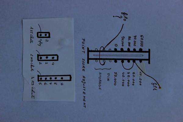

Bonsoir, j'essaie de comprendre le réglage des scores sur le connecteur (deux fois huit broches) derrière le fronton;
Le fascicule (une photocopie de traduction, j'en ai déjà parlé...) ne dit rien; le schéma explicatif collé sur le fronton ne m'inspire nullement: pin, storage?
Sur mon jungle queen, en partant du bas (je sais une photo serait la bienvenue):
un fil portant une étiquette 0 arrive sur le connecteur 2; (il y a un pont entre les broches du niveau 2)
un fil étiqueté 1 arrive au plot 7 (droite) ponté avec le plot 5 de droite.
je ne comprends rien du tout en regardant les points affichés.
Dernière question: le fascicule dit qu'il faut faire les réglages en relation sous le plateau. ????
Merci.
Bonjour ..Pas pu te répondre avant ..Je rentre de mon stand de tir..Pour faire simple si le plot avec une étiquette marquée 3 tu le met dans l'encoche marquée 6 tu auras une partie gratuite a 36 000 et ainsi de suite..
La relation avec le réglage qui est préconisé SOUS LE PLATEAU c'est pour 3 ou 5 billes ..IL est évident que les scores a atteindre ne sont pas les même pour 3 ou 5 billes..Allez tu tiens le bon bout..

quelle est la signification des réglages de jeu ainsi configurés?
Le fil 0 ne sert à rien, ainsi branché?
Le schéma du dessous doit être en rapport avec le monnayeur je suppose mais là non plus je n'ai pas compris. Merci.
Bonsoir ..Je sais il est tard mais je rentre de mon stand de tir ou il y a eu une petite fête et comme j'en suis le dirigeant il me fallait y être ..
Pour ton tableau de réglage..Exemple si tu mets le plot numéro 2 dans la fiche marquée 30 000 tu auras une partie gratuite a 32 000..Dans le cas présent tu a le fil marqué 1 dans le 20 000 et le 40 000 ça te donne donc une partie a 21 000 et 41 000 ..
Les 3 autres broches sont les réglages de parties données par les monnayeurs..Bonne soirée..Pour voir a quoi ressemble mon stand tu tape CTP357 SUR GOOGLE..
Bonjour, la réponse n'était pas si urgente; maintenant j'ai compris; je vais voir ton stand. J'en ai donc fini avec mon flip (sauf panne à venir bien sûr) puisque esthétiquement il est impeccable.
