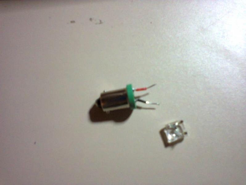

J'ai pris une led a tete deportee:
Je lui ai taille la tete:

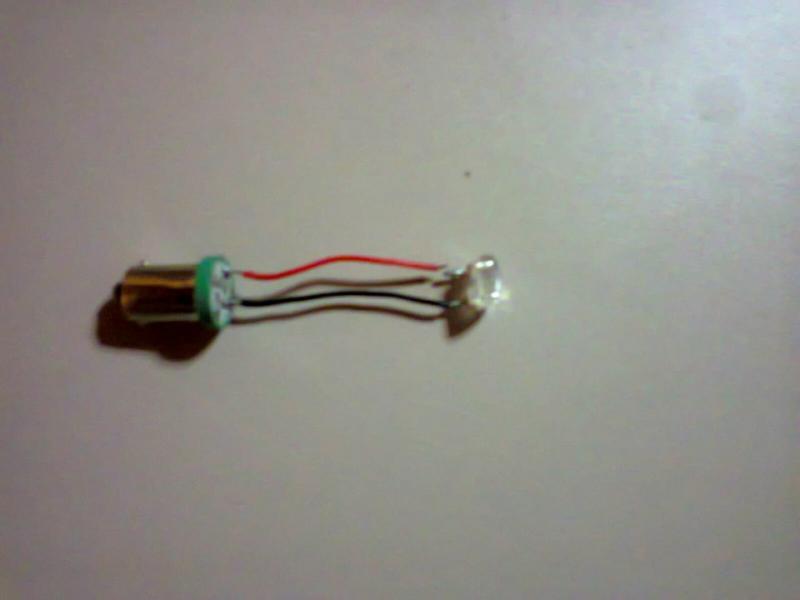

Puis je lui est soude des jolies fils d'un metre:

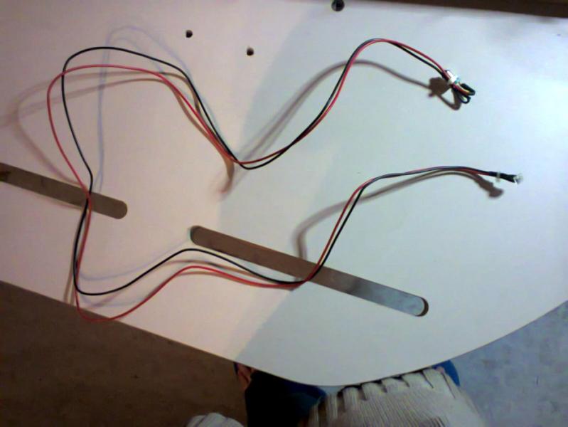

Et ainsi j'ai pu monter l'ensemble sur une douille deja operationnelle sur le gi du fond a un endroit ou cela ne manquerait pas:
Le rendu me plaie et ne m'a coute qu'un euro cinquante:

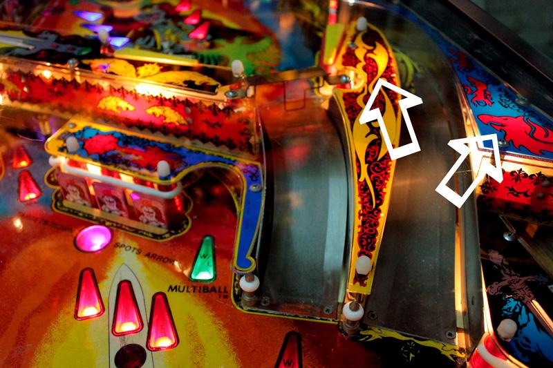

Oui, je trouve cela bien, moi aussi je fais la même chose aux endroits où il aurait du y avoir un éclairage.
Ici sur mon Black Knight, j'ai rajouté deux endroits d'éclairage (à droite, d'origine, il n'y avait pas d'éclairage du tout)
