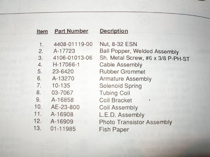

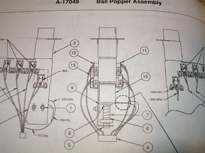

Ok merci, voici une photo du manuel avec la pièce en question (13) :
Et pourquoi il n'y en a que sur ces otpos là ? Je ne vois pas...
Ne serait-ce pas pour cacher la lumière venant d'un autre endroit du plateau, juste à coté, et qui perturberait les optos en question ?
Non Couin
C'est effectivement un papier cartonné plastifié et ce de couleur grise
Il est vissé souvent sur les cartes afin de les protéger d'un contact électrique adjacent
Une simple feuille en plastique toute fine remplace cela à merveille
A remettre en place car le circuit est surement proche d'un élément en métal ou éjecteur
Soit voilà c'est bien un Fish Paper aussi
Ok parce que je vois sur le manuel qu'il est censé y en avoir 3 (un par lock en fait) et que moi j'en ai aucun... :lol:
A remplacer donc !
Mets comme je t'ai dis une feuille en plastique ou cartonnée, plastifiée ;)
Ah truc tout facile
Tu prends du papier, tu le lamine à froid (chute de mylar) et ce sera tout bon ;)
