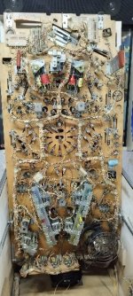

Je remets de l'ordre sur mon Hot Shots.
A quoi servent les plaques sous le plateau à la hauteur des batteurs, qui descendent avec des espèces de poids oranges fixés au bout.
Ils ont été déplacés. Je voudrais reboucher les trous et les remettre à leur place.
Les vis sont elles à mettre vers les extérieurs ou vers les intérieurs?
Merci d'avance

Ces deux pattes viennent en appui sur le support de barre de blocage de vitre quand on a tiré le plateau vers soi.
Sur la photo ils semblent à la place d'origine.
Merci.
OK très clair.
Oui il sont à leur place en hauteur mais il ont été retournés ou décalés pour se reprendre sur de nouveaux perçages.

Sans doute que les trous de vis étaient trop grand à force d'être sorti etc... ou qu'ils ont fait les cons avant avec le plateau
