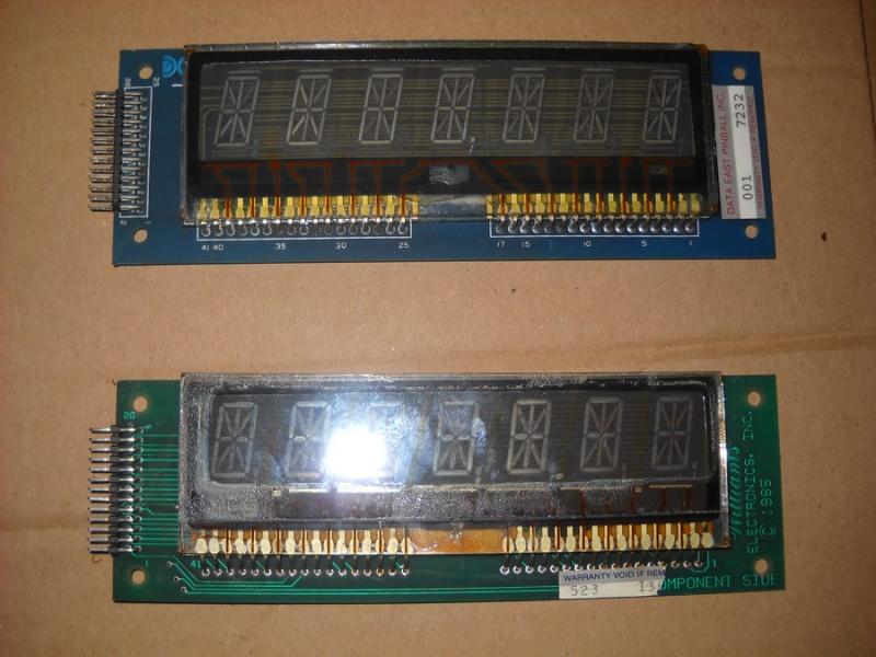

j'ai le 7 dgt de mon police force qui donne des signe de faiblesse , et j'ai un 7 digts complet data de mon laser wars
peut on les interchanger , directement sans desssouder
desoler

merci , mais question etait aussi doit ont changer aussi la platine du data contre celle du williams
ou peut ont brancher directement sans rien dessouder
J'ai pas trop suivis ta question ...ou compris
Montre moi en photos ce que tu veux faire ?
salut david ,
alors je m'explique , j'ai un afficheur williams avec son support (support vert )
j'ai un afficheurs data avec son support (bleue)
peut ont brancher directement le support data avec son afficheurs (bleue ),sur le flipper williams (police force )
ou doit ont dessouder l'afficheur du support bleue pour le ressouder sur le support vert
je pense avoir exprimer mon probleme
ci joint une photos
salut,
comment ça se fait que tu ais un afficheur 7 digits alpha sur ton police force ?
sur le miens c'est 2x16 digits + un 7 digits numériques.
y a pas une inversion quelque part ?

Comme te l'ont dit Flex et David, tu ne peux pas le brancher comme ça. Tu dois dessouder l'afficheur de la carte D.E. et le monter sur la carte Williams.

Si les deux cartes sont pleinement compatible.
Maintenant je comprends sa question !
Tu peux Jack.
merci david , et c'est fait ,
et je tenais a dire a olivier qu'il avait raison ,en effet c'est un afficheur numerique qui vat dessus
et il avait mis un alpha avait une nappe large ,donc et bien je n'est rien vu jusqu'a la remarque de olivier
Youppi
Purée mon non plus
OUI police force et autre, l'afficheur là du Jackpot est en numérique .....
Pfouaa maintenant je comprend toute l'origine de la question
Donc la réponse est NON, sauf sous peine de forte modifications de la carte
