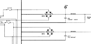

Je reviens sur cette driver, j’avais mis le problème de côté, si quelqu’un peut me dire quel pont de diodes correspond au 50v ?
Se serait sympa !
Merci ☺️
Manuel
Page Driver
BR3 vu sur le schéma WPC
Vérifie aussi le support de fusible F112 et son fusible bien entendu
