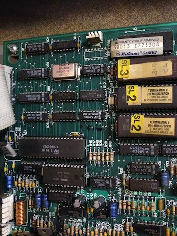

Je pense pas trop que ce soit un souci de bouton de porte ni de plateau
Montre voir l'état de ta carte cpu en photos stp

Bonsoir,

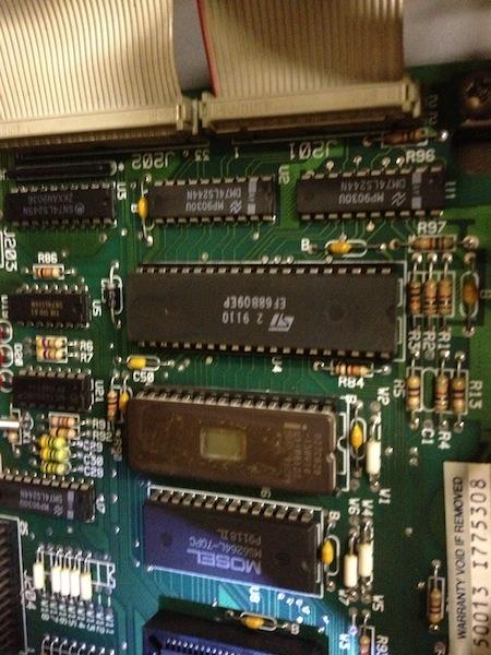

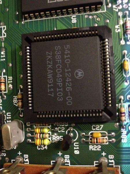

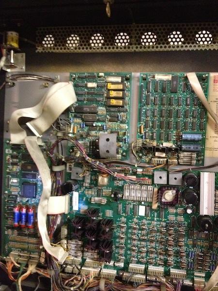

Ci dessous les photos de ma CPU. J'ai les versions originales si besoin mais elles font 3 Mo chaque. Je peux te les envoyer par mail si besoin.
Si besoin d'autres photos de parties bien précises, dis moi.
Encore merci pour ton aide.
Cyrille

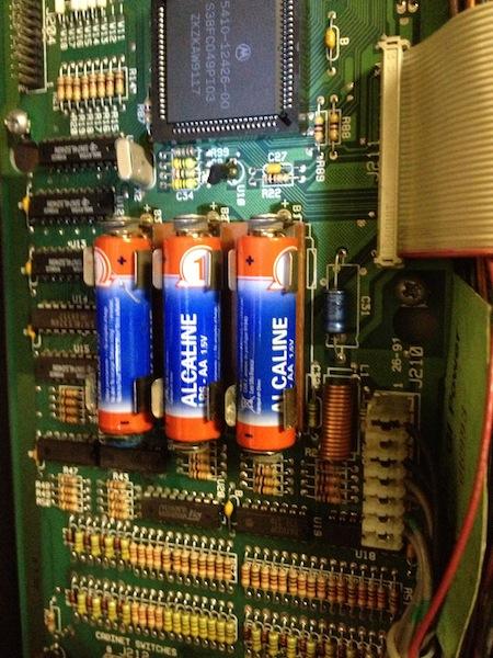

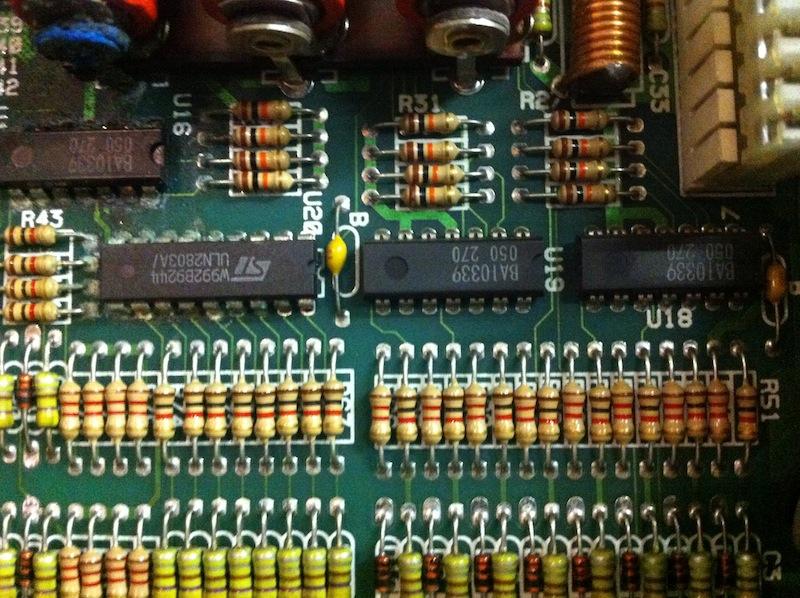

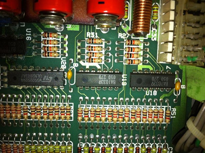

OUi celle ou il y a les 3 piles, mais en bas :lol:
Re,

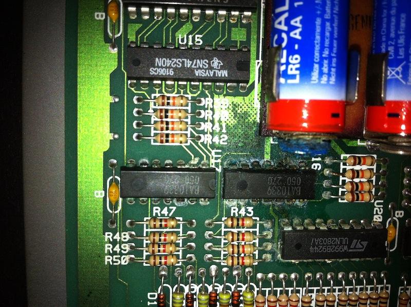

Voilà la bête sous tous les angles! Dis moi si c'est ok?
Merci.
Cyrille
ton 2803 est mort ainsi que les 2 lm339 plus support de pile biensur
Aie,aie,aie ... l'acide est entrant de grignoter ta cpu !!! faut faire quelques choses assez vite ! vivi
Voir article de David sur le site.

Sur cette photo,
Il y a 3 composants noirs en bas, avec écrit dessus des réf. et ces réf. correspondent à ce que alain te dit.
Voilà ... tu vois aussi les soudures rongées par l'acide ?
Mais tu as posté entre temps !!!
Tu as aussi la solution => restor pinball pour faire réparer tes cartes vivi
@+olm.
Là je dis tout de suite.
Me confier la carte.
Sans expérience et habitude ce sera sinon un carnage.
Donc me contacter sur RP
Cherche plus tes défaut de jeux, c'est l'acide qui est le fautif.
