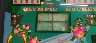

Je viens de passer quelques semaines a remettre en état un Olympic Hockey .
Caisse poncée et repeinte , reste les personnages a faire , électroméca démontée nettoyée et réglée.
Quelques petit problèmes a la remise en route ,mais l'expérience commence a payer ,j'en ai résolu une bonne partie .
Le jeux est vif et agréable pour un flip de cet age .
Reste deux petit défauts a régler .
1) de temps en temps quand la bille descend dans le outhole rien ne se passe et il est toujours possible de jouer Sur la mème bille .
2)Sur le fronton ,l'affichamobile de la position du joueur ne revient pas au centre du terrain quand il s'agit du joueur 1 ( a gauche ) jusqu'à 5 impulsions pour le ramener au centre
ca marche mais a partir de 6 impuls. il en manque toujours une pour revenir au centre .
pour le 2e joueur ,coté droit cela fonctionne correctement .
C'est bien spécifique a ce flip 'mais il y aura bien un spécialiste pour m'aider .
