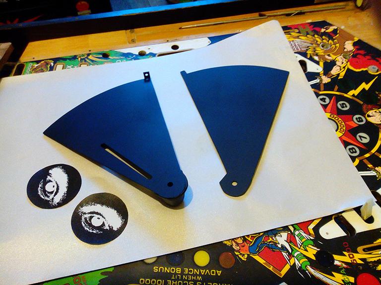

J'ai enfin trouvé le flip de mes rêves, un Tommy.
La caisse est en bonne état, le plateau n'a aucune usure, l'électronique est parfaite, pas de connecteur brulé, pas de bidouille. Tout est pour le mieux...
Sauf qu'il me manque l'éventail !
La carte de commande est présente, il manque le servo ainsi que l'éventail et son support.
Je sais que l'éventail est quasiment introuvable, d'ou l'idée de le fabriquer de A à Z.
Si vous avez des idées, astuce, photo, plan ou dimension de cette pièces je serais très intéressé par ses infos.
Merci de votre aide et joyeux NOËL à vous tous.
Je vient de voir que le support métallique été présent !
Il ne me manquez donc que l'éventail en plastique et le servo.

salut ,
oui effectivement ,tu as raison j'ai un tommy ou il ne restais que la carte ,et j'ai refait un eventail en plexi ,repeint en noir avec les autocollants des yeux dessus
j'ai rajouter un servos de modelisme , et changer un condos sur la carte qui crame souvent
et il fonctionne depuis deux ans
si tu as besoins ,je te donnerais ce qui me reste de plans avec plaisir a temps perdus ,car en ce moment je suis un peu surbouquer

des nouvelles de mon éventail, qui sèche gentillement après peinture.
Un grand merci a Tomback pour le fichier des yeux qui attend d'être collé en place et pour la photo de l'éventail démonté (qui m'a bien servi pour le degré de la fente).

et bien tu est un rapide ,
j'ai pas eu le temps de te faire les photos que toi ta deja fini
:lol:
pas grave, pour les proportions un peu de déduction et c'est identique a l'original

l'éventail de mon tommy fonctionne ! Je suis très content du résultat.
La carte est réparée (2 composants arrachés), pour le servo j'ai pris le premier qui passait par là, et ça marche super.
Comme promis je ferai un post sur la fabrication de l'éventail et du bras.
Sans le faire exprès (du fait de la conception un peu différente de l'original) je me rends compte qu"il n'y a pas besoin du ressort de retour.
Je vous expliquerais tout ça en image dès que j'aurais le temps de faire un post.
Encore merci a Tomback pour le yeux.
