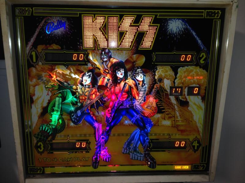

bonsoir
mon kiss revit !!ce n'était que de l'oxydation sur les pattes des prom!!!
merci pour à tous pour les conseils!!
