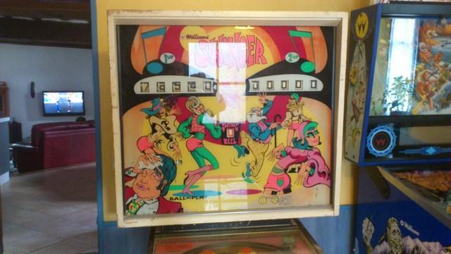

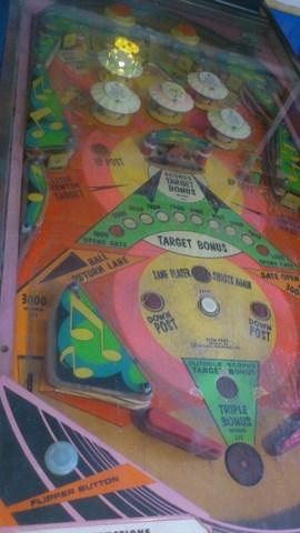

J'ai encore craqué aprés avoir restauré un white water , je viens d'acquérir un SWINGER ,il à de la route mais je lui trouve un certain charme et surtout il avait besoin d'une seconde vie.
Après avoir regardé vite fait si tout était en ordre j'ai branché la bête et cool il fonctionne.
Par contre plein de petit soucci : nombres de balles , un seul joueur marche et il compte les points comme çà l'arrange.
Je compte sur votre aide pour et vos conseils MERCI PAR AVANCE
Voici la bête

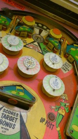

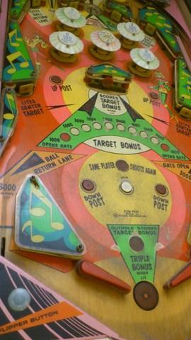

Je viens de trouver une méthode sympa pour enlever les marques sur le plateau.
Les produits en tout genre ne faisant rien .... au diable, je me suis lancé au papier de verre carosserie 500 à l'eau
faut bien dosé mais le rendu est pas mal .
(les photos arrivent)
Et voilà un premier test avec des petites retouches, une vitrif ou mylar et BEAUCOUP de patience débil
j'espère avoir un bon rendu
Cela sentira plus le vernis dessus que le mylar à mon avis

Effectivement, le papier de verre semble efficace.
Les Gottliebs supportent bien le nettoyage au toluène (très efficace mais aussi très nocif pour l'utilisateur...).
J'ai pas encore essayé sur un Williams. Je te dirai ce que ça donne.
