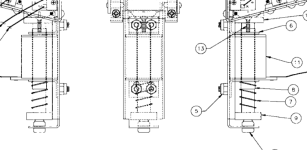

Le fourreau est à l'envers
La collerette est en haut
Le tube doit dépasser en bas pour stopper le plongeur
Les codes Williams des fourreaux là sont CONS
Je dirai que c'est un 55 mm ici
On voit bien que ton plongeur, sa coupelle basse (sur le dessin fleche9 ) tape sur ton guide
Ressort donc, fourreau, et faudra voir le grommet aussi

Tu veux dire que la coupelle basse doit venir taper sur le fourreau !?
OUI normalement OUI il tape dessus sur ce type d'éjecteur
