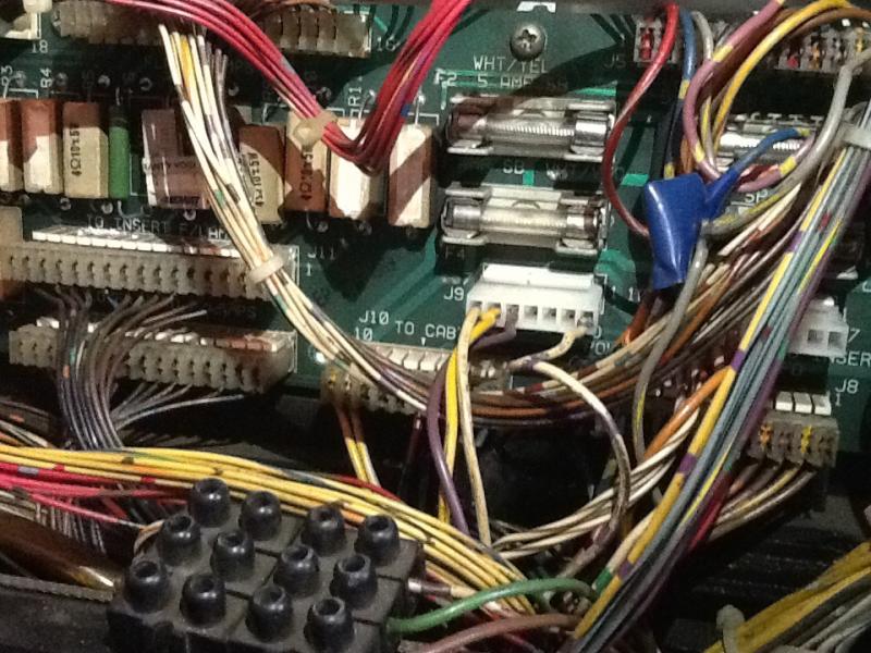

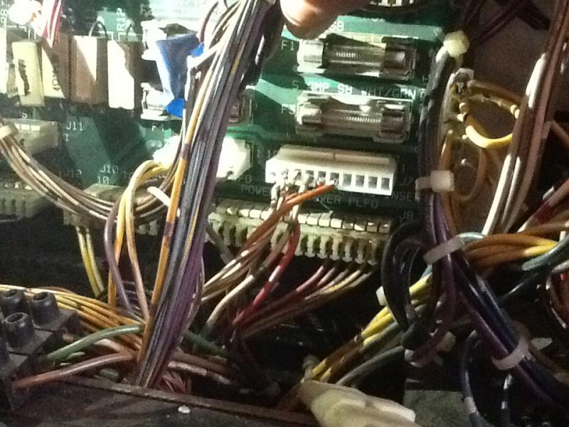

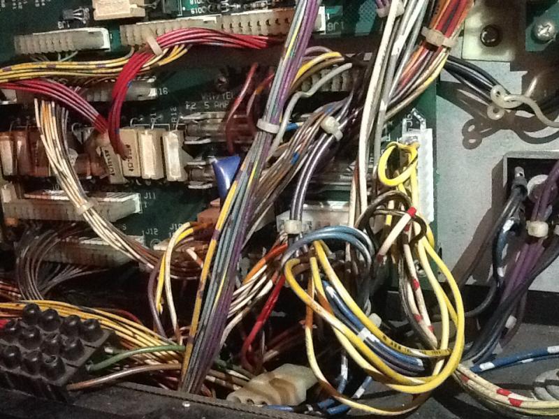

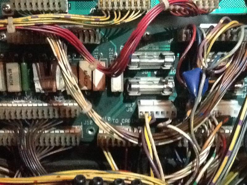

Montre nous un peu l'état de (soit photos à faire) :
Carte Interconnection Board, surtout le côté droit !!!
Les connecteurs sous les 4 fusibles, et à droite, surtout le vertical !!!!
Puis aussi la carte Régulation, proche du relais !
Bonjour David ok je vais faire des photos .mais franchement l interconnected board j'ai un doute , tu l as refaite y a pas si longtemps.
Merci aussi à toi Claude mais cette partie de la carte a été refaite par David
A suivre
Tu avais changé alors les connecteurs ?
Bonjour David ,oui tu les avaient fournis.je vais demonter la carte pour voir l arrière des connecteurs
C'est quoi cet adhésif bleu et domino ?
Bonjour David ,l adhésif bleu c est deux fils soudes ensemble et les dominos j suppose pour remplacer un connecteur.enfin je suppose .c est l ancien proprio qui a fait cela...
