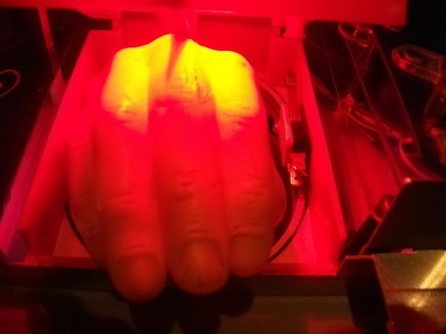

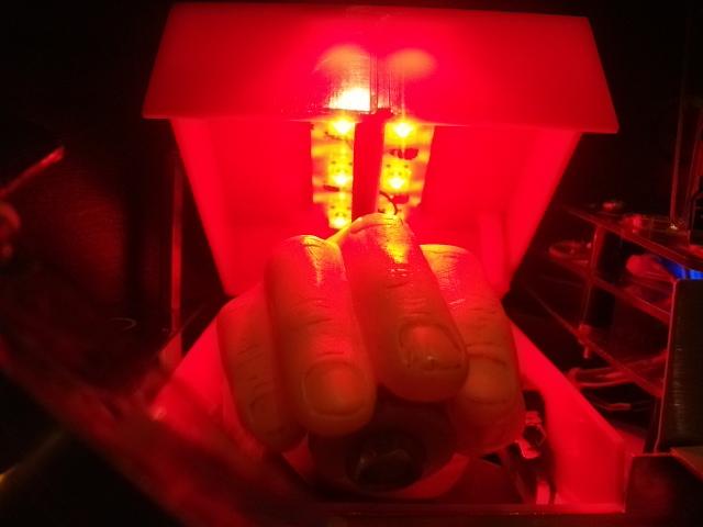

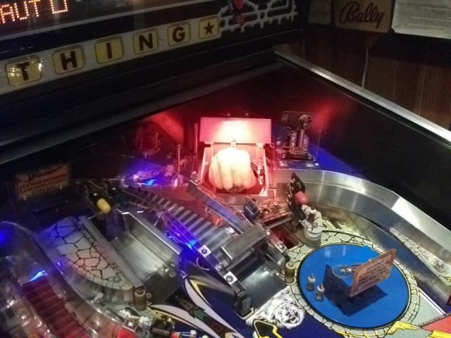

J'ai trouvé que cela serait sympa d'éclairer la main au moment de l'ouverture de la boîte
sur la droite de la main on peut y voir le contacteur qui sert à l'éclairage au moment de l'ouverture
pour l'éclairage j'ai mis des led ça ne chauffe pas ça ne tient pas de place
je suis désolé je n'ai pas fait sa manucure :lol:

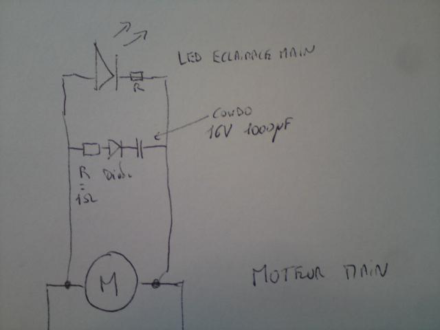

Merci Manu pour tes bandes de led je verrais bien un condensateur pour que la lumière descend doucement au moment de la fermeture avec une diode pour éviter que le moteur soit alimenté par le condensateur. Salut couin comme je suis mécanicien cela arrive de monter quelqu'un dans le coffre pour écouter des bruits et crois-moi quand c'est moi qui emmène quelqu'un en principe il ne remonte plus avec moi :lol:. Salut slamtilt merci pour les encouragements.
Claude, va falloir m'aider car je ne comprend pas tout.
Ma bande de led fonctionne en 12v continu, avec une polarité bien précise.
Si David dit que l'on peut se brancher sur le moteur, c'est qu'il est alimenté en continu 12v.
Hors, la main sort et rentre. J'en déduis qu'une fois, le moteur est alimenté ds un sens, une fois dans l'autre. Donc, je n'aurais de l'éclairage que ds une des deux phases. Sauf si le moteur tourne tjs ds le même sens et que le mvt rentrer/sortir est mécanique. Qu'en pensez-vous?
Claude, pour le condo, tu vois quelle valeur pour que l'effet soit sympa???
Si tu regardes un moteur d'essuie-glace il n'y a pas d'unversion de polarité c'est une biellette qui fait le travail le courant passe toujours dans le même sens.
OK Claude, donc, c'est mécanique.
Pour le condo, hormis le 25v, tu vois quelle valeur en µF?

Tout dépend de la consommation des led essaye 1000 et ci cela tient environ trois secondes en fin de cycle . pense a la diode pour éviter que le moteur tourne à cause du condensateur.
OUi en série la diode avec le condensateur
Mais rajoutez en plus une résistance de 1 Ohm en 0.5 W, pour éviter que le condensateur rajoute un courant d'appel à la gestion moteur ( car un condensateur à T=0+ il est quasis un gros consommateur de courant, loi physique)
Pause clarification!! :)
Je vous ai fait un petit schéma pour être sûr que nous sommes OK
David, je n'ai pas de 1ohm sous la main, je crois que j'ai du 90ohms. Tu crois que ça passe?
