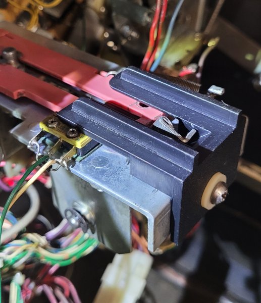

Voici ma créa pour un guide mur bas sur the Shadow.
A la longue le mur se déforme et ne touche pas le µswitch. Problème résolu avec le support maison.
Fendu au milieu et biseauté pour le passage du levier du Solénoide.
des arrondis ici et là pour éviter tout blocage du mur et du levier à la descente. Pour la solidité gérénale du support 2 renforts sont implantés au dos de la glissière.
L 'ensemble se fixe par la vis existante de réglage de la position basse du mur., donc pas besoin de modifier la pièce d'origine.
