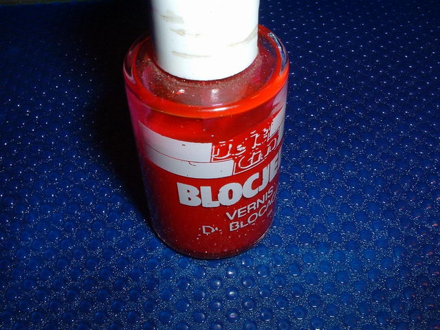

Rien de spécial, du papier de verre de grain 320 et uniquement celui ci, du vernis de blocage, ou du vernis haute température. Un peu de temps et agilité et le tout sera joué
Ici je n’avais que le rouge sous la main mais il existe d’autre couleur, ne cherchez pas de trop ce dernier, mais orientez vous sur des produits dans les magasins d’arts et déco, un vernis pour les émaux par exemple ou celui pour les céramiques…..Attention réfléchissez aux coûts de cette opération, ampoules plus travail plus vernis .

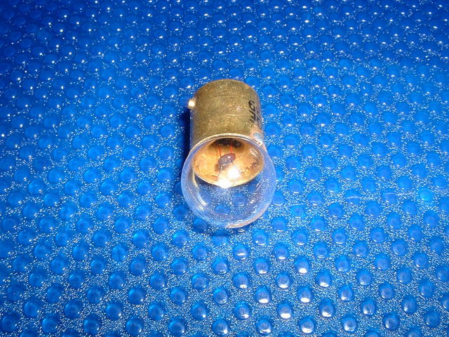

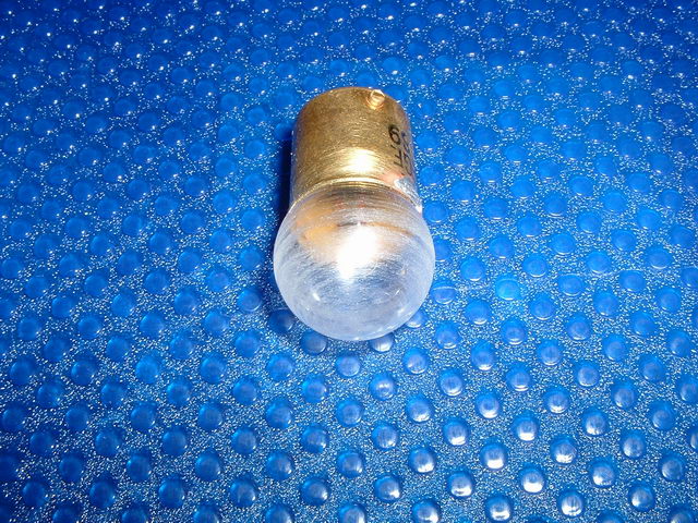

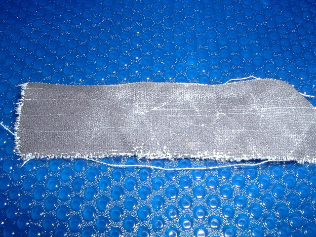

Nous allons commencer par dépolir le verre. ??? Pourquoi, simplement pour que le vernis puisse adhérer sinon la surface lisse du verre vous le permettrai pas .
Un coup de papier et voilà à quoi cela doit ressembler.

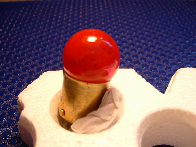

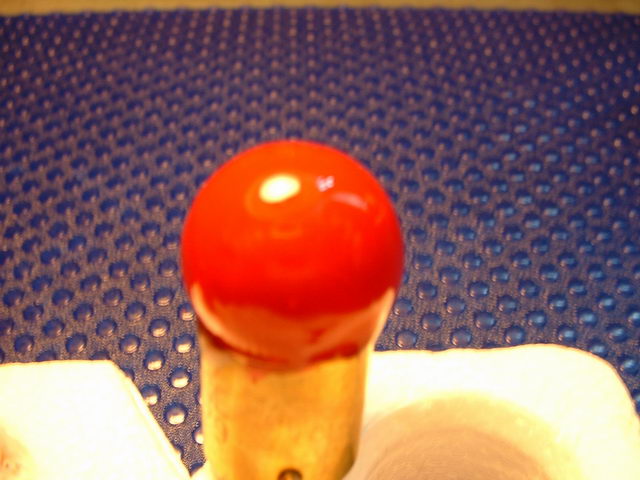

Maintenant il suffit d’appliquer une première couche de vernis, en ayant pris soin au préalable d’avoir passé un coup de chiffon pour enlever les poussières et ou avec de l’acétone pour dégraisser
*   Etape 3 :

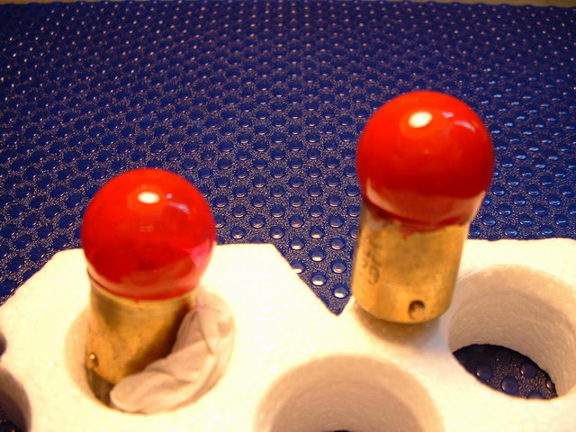

Maintenant une fois bien sec au toucher ! Passez une seconde couche ou tant qu’il en faudra pour arriver à l’effet souhaité
*   Etape 4 :
Il ne vous reste plus qu’a être patient et de laisser sécher le tout. Et zou des supers ampoules a faibles prix.
4)  Conclusion

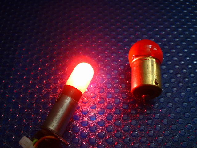

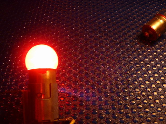

Regardez l’effet de couleur, saisissant !!! , C’est beau !!

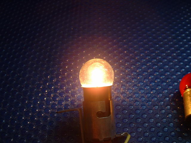

Vous pouvez en juger par vous même, j’ai fait de suite après avoir lu le message au forum, une « 44 », laissé une « 89 » vierge et préparer une « 89 » rouge …
J’ai déjà poussé l’expérience dans ses retranchements, j’ai survolté pdt 25 minutes une « 89 », ce qui fait dissiper énormément, ce qui n’arrive que si votre flip déraille ( transistor HS ), là le vernis commence à buller ( trop chaud ), soit il faut peut être éviter cette solution pour les lampes fixes !! Par contre pour les lampes qui sont pilotées par un chenillard, je ne vois pas trop le problème arriver, car elle est à 60 % d’illumination, soit 40 % de moins de chauffe aussi.
